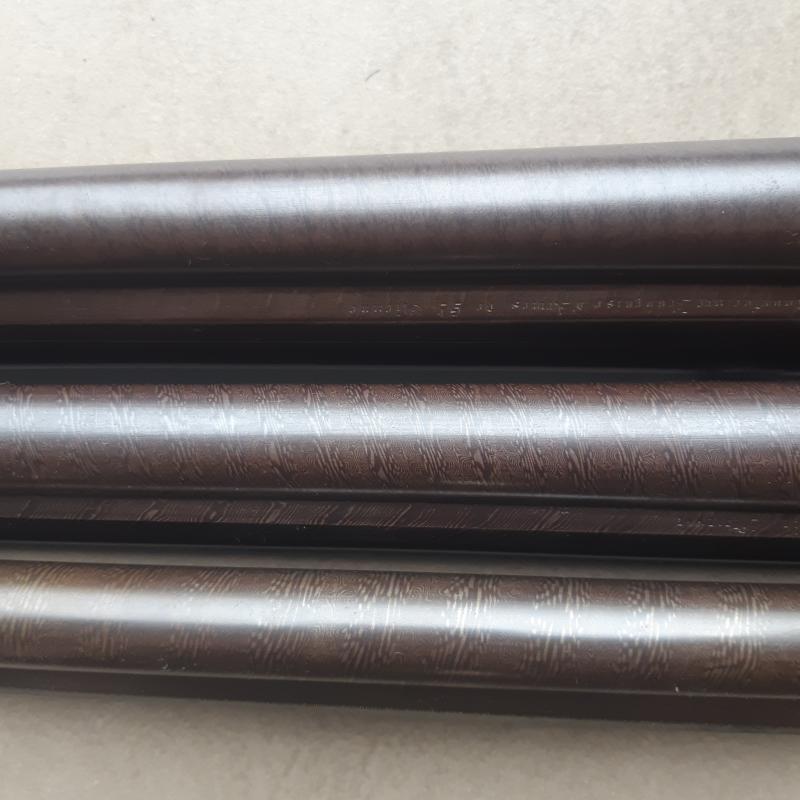

3 canons en damas éclair. De haut en bas, un 2 baguettes, un 4 baguettes, un 8 baguettes mal restaurés que je reprendrai ultérieurement.
