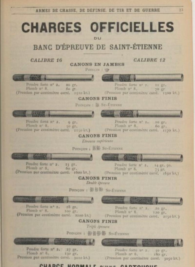

[Linked Image from i.goopics.net]
Salut,
Voici le tableau des charges utilisées par le banc d'épreuve de Saint-Etienne pour les canons finis, dans la période 1902/1923.
Les canons du Robust, ainsi que ceux de votre Idéal, ont été éprouvés dans cette période.
À ma connaissance, seul Darne a utilisé la triple épreuve 4 palmes pour ces canons haut de gamme.
PS : Le brevet "Hélice Grip" de Verney-Carron ne date de 1896, comme on le lit souvent sur les forums, mais de 1907.

Fab
Un grand merci pour les faits d'où les armes ont été fabriquées.

I added FAB's chart to the previous thread, and thank you
https://www.doublegunshop.com/forums/ubbthreads.php?ubb=showflat&Number=652347
