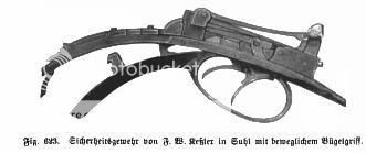

Meffert was my 1st thought but it might be sourced from F. W. Keler:  SicherheitSgebhr von F. W. Keler in Suhl mit beweglichen Bgelgriff Es ist entweder der nach dem Zuklappen dce Gewehres etwas abstehende Bgelgriff unmittelbar beim Anschlagen anzudrcken (Fig 623), oder es ist ein aus dem Baskulenschmeife sitzender Knopf zurck zuschieben. Im allgemeinen haben die Selbstspanner sehr an Verbreitung zugenommen. Die Borzge der selben bestehen in der Raschheit des Ladens und in dem freien Blick, den das Fehlen der Hahnen gestattet. Nicht unerwhnt soll bleiben da durch die Konstruktion der Selbstspanner Crachement sd nicht... Kind Regards, Raimey rse

Did both Imman. Meffert & Karl Leberecht of Amberg have an "Ideal Gewehr" and "IdealDrilling" or was it solely Karl Leberecht circa 1913? The term was Gewehrsicherung "Ideal". Leberecht had Austrian patent Nr. 52801 and French patent Nr. 433161 which was similar and also some odd device in DRP Nr. 188300
